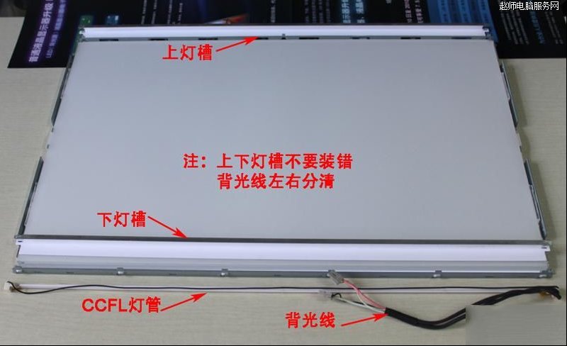

最近我有收到其他维修同行的一台液晶显示器发觉老是在闪,屏幕不清晰了,是以前老式的LCD光源的,我一直在想,有没有办法把它改成现在流行的LED显示器呢?LED背光源采用白光LED灯珠所制,可完全取代现有的CCFL背光源的CCFL灯管,
        组成LED背光源的液晶显示器(所说的LED显示器、LED电视)。
        具有亮度高、白光均匀、色域广、功耗低、等特点。
        同等大小的液晶显示器(LED背光)要比(CCFL背光)节能省电50%—70%。

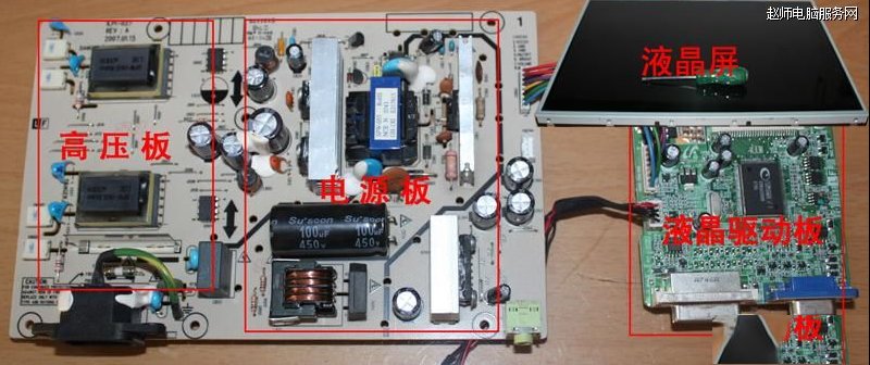

        液晶显示器的主要有以下四个部分组成:①电源板;②高压板;③液晶驱动板;④液晶屏;如下图

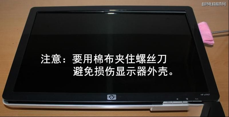

        HP_W系列拆去前外壳方法:用一字螺丝刀、棉布、毛巾等;用棉布抱住螺丝刀        (避免损坏显示器外壳)左右转动开启前外壳,移动四周开启。如下图
        202402rsrbjbv7fjs4n8b7.jpg                 注意:液晶屏扣下时需加一块软垫,避免伤到液晶屏。如下图

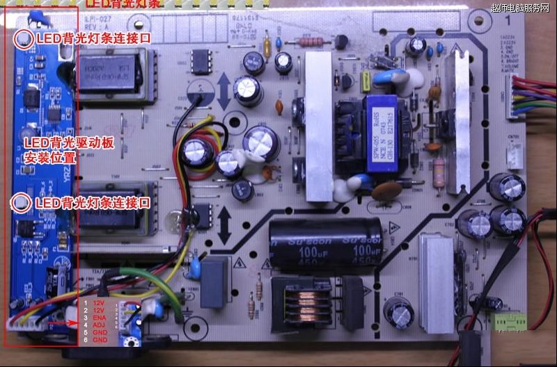

        202402gvavbavpvabec62v.jpg         器材:佳能 500D [佳能数码相机]  镜头:时间:2010-08-03  快门:1/60  光圈:F/4.0  焦距:21毫米  感光度:400          焊接:注意:三根连接线不要焊接错哦 红DC12V 黄色ENA控制线  黑色 GND/0线,        在固定LED驱动板时,由于LED驱动板上的两个小电容过高,导致个别外壳固定不上,        这时再把两个小电容放到就一切 OK 如下图

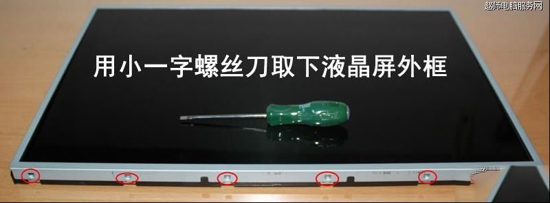

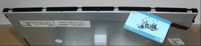

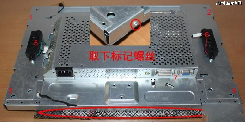

        拆屏:1、用小一字螺丝刀小心敲开取下液晶显示屏金属框架,再用小十字螺        丝刀取下背面液晶显示屏主板护盖螺丝;2、用VIP卡小心敲开液晶屏,再用左        右其中一端向另一端划过,小心取下液晶屏,正面向下放置干净、无尘处。        注:VIP卡划过时保持伸入液晶屏底部2mm,切记不要过深勿伤到液晶模组。        原因:个别液晶模组下面沾有双面胶;3、用VIP卡取下塑料框架。如下图
        202403z1dm9ubv7bvvjuv1.jpg         202403dythhlbg9gtll0lw.jpg         202403fs99mveuzkghv5mh.jpg

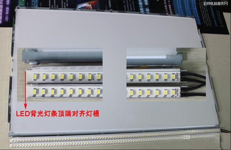

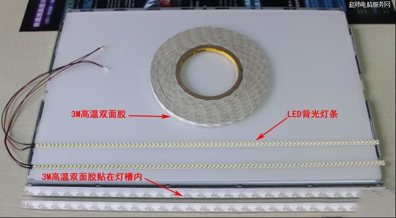

        换背光:取下CCFL灯管更换LED背光灯条,安装LED背光灯条时需要高温3M双面        胶固定灯条,左端对齐灯槽的另一端。如下图

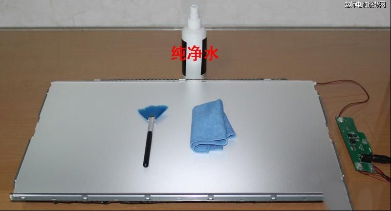

        换好LED背光灯条后,一定要用纯净水擦除或软毛刷清除彩光膜上的污点,不要        用液晶清洁剂含化学物品之类的清洁水清理,避免伤到彩光膜,切记哦。如下图
         OK 剩余的自己搞定吧,祝你顺利!
