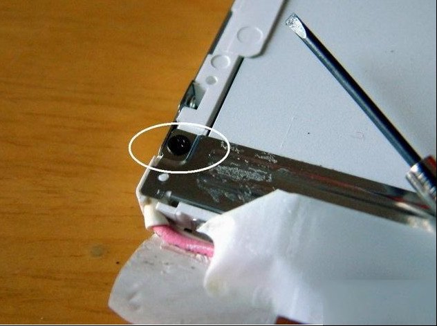

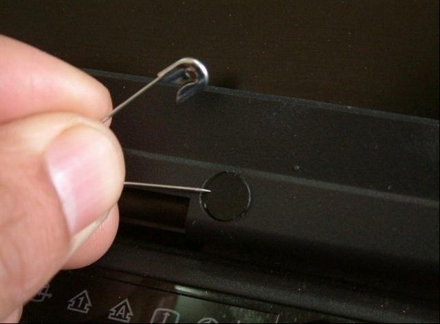

        把坏屏上的CCFL灯管取出来取下。
        第三步:
        把LED灯条直接放进要改装的显示器原灯管下面的屏框上,记得用双面胶固定,免得使用中灯条移动。
        上面两步是比较关键的,一定不要心浮气躁,要像对待婴儿般对待自己的屏,要不换出来漏光,或者弄坏屏,可就弄巧成拙了。附图(图取自互联网):
