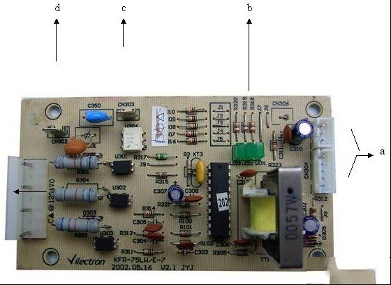

一:格力定频机器挂机的传感器的阻值比较小,也就是说比较精确,不过也是最容易坏的!常见故障就不说了!说2个不好查的:1制冷时20分钟左右压机停;2制热外风机不工作;很大可能都是室内管温问题![适用所有定频机]
  二:普通分体机
   1:就是带灯箱的E1表现为一开机立刻停,除灯箱可以开以外别的功能都没有用。[简单解决方法:将控制板的OVC线与零线短接,仍是E1为控制板坏,不 显示E1那就是高压保护开关等断开]2:E3故障有的机器根本就没有低压保护开关,可是换了所有控制元件还是解决不了问题,原来是现在的很多控制板都是通 用的,只要把控制板上的LPP线与零线短接就可以了!
