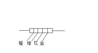

      色环电阻阻值可直接通过其自身的色环来读取其阻值大小:
      颜色和阻值对应如下示:
     棕   红   橙   黄   绿   蓝   紫   灰   白   黑   金   银
      1    2    3    4    5    6    7    8    9    0  ±5% ±10%
     金银色一般在最后表示电阻精确度。下面以四色环为例读其阻值:        202011h7zc1bepewgjqp7n.jpg      如上图:电阻颜色为橙、绿、红、金色,依次为3、5、2,误差±5%。
      其阻值为35×100(10的2次方)欧姆=3.5千欧。误差±5%。
