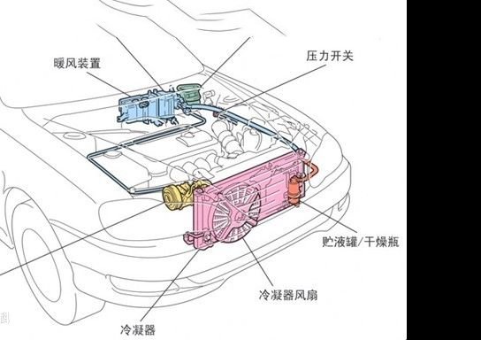

汽车空调工作原理  汽车空调顾名思义就是设计安装在汽车里面的空调系统。它也由制冷系统的组建组成,汽车空调系统是实现对车厢内空气进行制冷、加热、换气和空气净化的装置。它可以为乘车人员提供舒适的乘车环境,降低驾驶员的疲劳强度,提高行车安全。空调装置已成为衡量汽车功能是否齐全的标志之一。
                 空调系统的功能、类型、布置及组成(一)空调系统的功能
现代汽车空调有四种功能,其中任何一种功能都是为了是乘客感到舒适。
(1)空调器能控制车厢内的气温,既能加热空气,也能冷却空气,一以便把车厢内温度控制到舒适的水平;
(2)空调器能够排出空气中的湿气。干燥空气吸收人体汗液,造成更舒适的环境;
(3)空调器可吸入新风,具有通风功能;
(4)空调器可过滤空气,排除空气中的灰尘和花粉。
(二)汽车空调系统的类型
1、按驱动方式分为:独立式(专用收到其他维修同行的一台发动机驱动压缩机,制冷量大,工作稳定,但成本高,体积及重量大,多用于大、中型客车)和非独立式(空调压缩机由汽车发动机驱动,制冷性能受发动机工作影响较大,稳定性差,多用于小型客车和轿车)。
2、按空调性能分为:单一功能型(将制冷、供暖、通风系统各自安装、单独操作,互不干涉,多用于大型客车和载货汽车上)和冷暖一体式(制冷、供暖、通风共用鼓风机和风道,在同一控制板上进行控制,工作时可分为冷暖风分别工作的组合式和冷暖风可同时工作的混合调温式。轿车多用混合调温式)。
按控制方式分为手动式(拨动控制板上的功能键对温度、风速、风向进行控制)和电控气动调节(利用真空控制机构,当选好空调功能键时,就能在预定温度内自动控制温度和风量)。
3、按控制方式分为:全自动调节(利用计算比较电路,通过传感器信号及预调信号控制调节机构工作,自动调节温度和风量)和微机控制的全自动调节(以微机为控制中心,实现对车内空气环境进行全方位、多功能的最佳控制和调节)。
(三)空调系统的布置
不同类型空调系统的布置方式有所不同。轿车广泛采用的是冷暖一体式空调系统。其布置型式是将蒸发器、暖风散热器、离心式鼓风机、操纵机构等组装在一起,称为空调器总成。
(四)汽车空调系统的组成
现代空调系统由制冷系统、供暖系统、通风和空气净化装置及控制系统组成。
