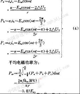

式中em——相电势最大值,为2兀fkw1wφδ
    f=pn/60——电势频率
    kw1——基波绕组系数
    w——每相绕组串联匝数
  各相电流表达式为:
在区间内,各相电磁功率表达式为:
式中αi——计算极弧系数,磁密正弦分布时αi=π/2
  平均电磁转矩为:
式中u——电源电压
    δut——功率管导通压降
    r——定子绕组每相电阻
3.2电磁功率与电磁转矩
