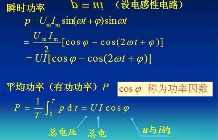

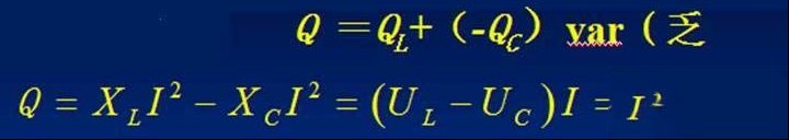

电路功率的计算公式(1) 瞬时功率 (2) 平均功率(有功功率)P
