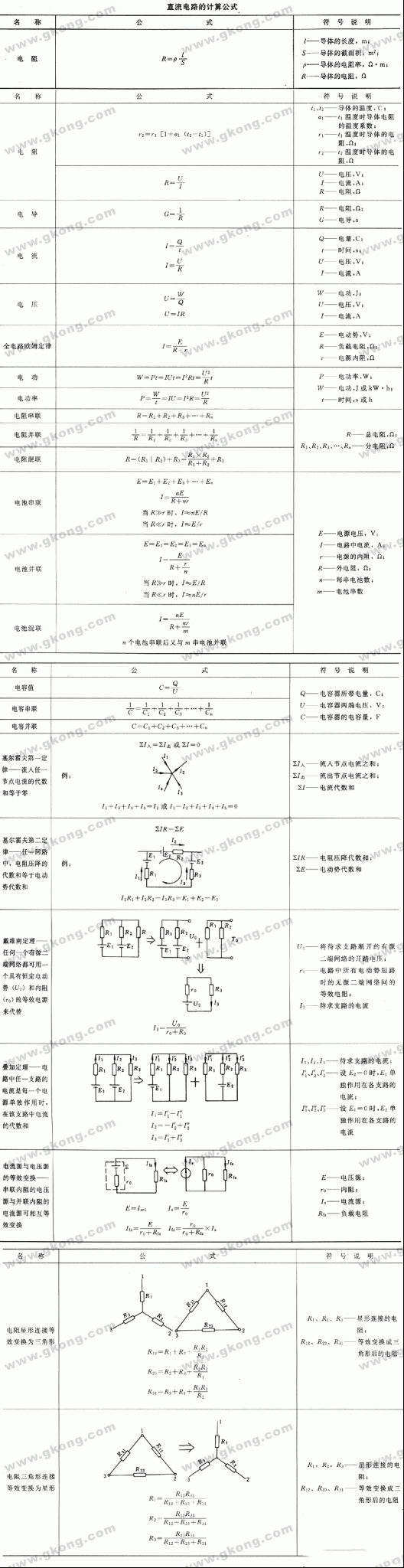

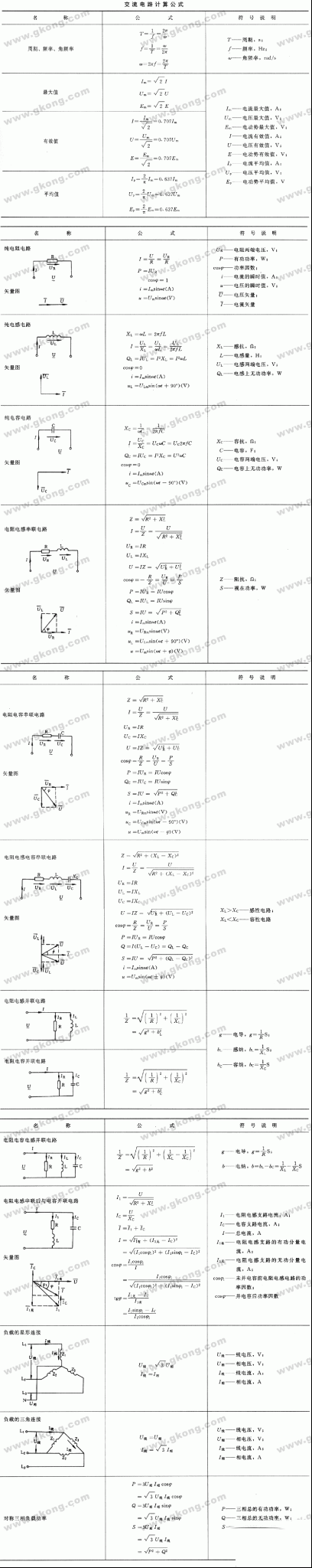

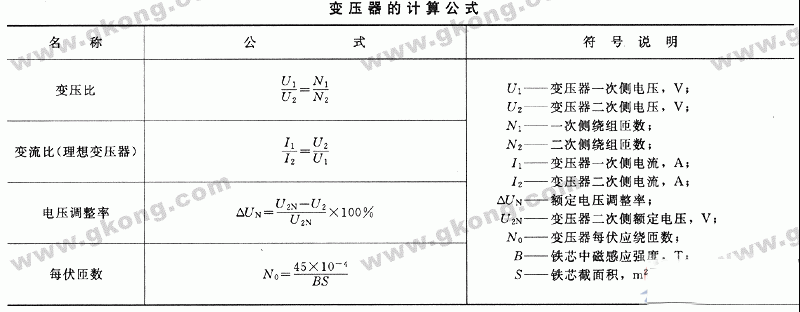

电工常用计算公式(直流电路与交流电路)1、直流电路计算公式 173000lw2mmmmoiiwttjw2.gif 2、交流电路计算公式 173000dxcqxzcz5ih2rwhi.gif 3、变压器计算公式 173001lcb3jnrws6ba9lva.gif
