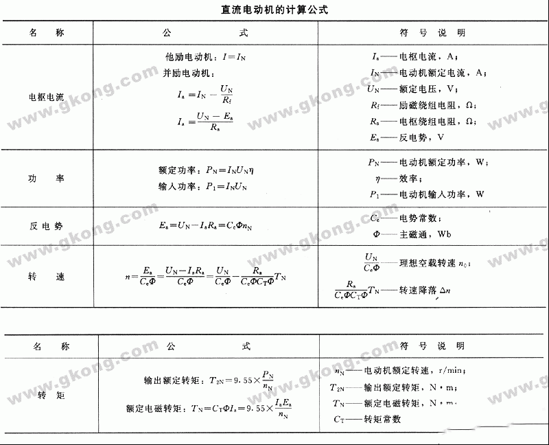

直流电动机计算公式图解

直流电动机计算公式如下:
