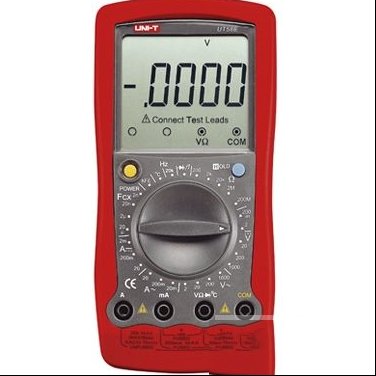

有关万用表测量电压与电流的方法,万用表测量交流电压与直流电和交直流电流,包括数字万用表测交流电压,指针表测交流电压,数字万用表测直流电压,指针万用表测直流电压的方法等。万用表测量电压与电流
注意:万用表测量交流与测量直流测的都是有效值,即均方根值。
如何用万用表测交流电与直流电?

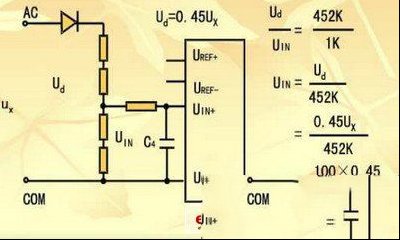

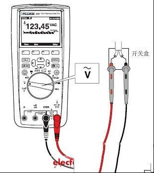

1、数字万用表测交流电压:将黑表笔接—或地(表笔插孔内标示有),红笔接AC(或V字母下加一~)孔;档位指到AC~栏的750(有的是1000)(假如是测市电220V)量程。然后两笔分别接触电源插座的两孔,读数即为交流电压值。
2、指针表测交流电压:黑表笔接负或地,红笔接+,档位拨到AC~500V,同数字万用表插入两笔测,指针所指数字需对应右边的最大量程而读:即选的是500V档,则读数时要看读盘右边最大数标记为50的那排,如果指针指到的是20,那么读数为200V。

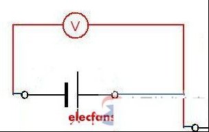

3、数字万用表测直流电压:同测交流,只是红笔接+孔,红笔也接触电源+极,档位在DC(或V字母下有一短横线的)档,量程视具体情况而定,从大到小。比如测一只5号电池,那么选2V量程。若极性测反了,则读数前会有一-负极显示。
4、指针万用表测直流电压:同数字万用表测法,读数同上述测交流电压;当不能确定直流电压的正负极时,可先将其当成交流电来测,但并不关心读数,只是将表笔对调极性测,看两次测量中哪一次指针要偏转,那么这次表笔所接触的即为正确正负极性。然后再将档位拨到直流电压的合适量程再测读数。
数字万用表由于具有测量精确、取值方便、功能齐全等优点,因此深受无线电爱好者的欢迎、最普通的数字方用表一般具有电阻测量、通断声响检测、二极管正向导通电压测量。交流直流电压电流测量、三极管放大倍数及性能测量等。
有些数字万用表则增加了电容容量测量、频率测量、温度测量、数据记忆及语音报数等功能,给实际检测工作带来很大的方便。

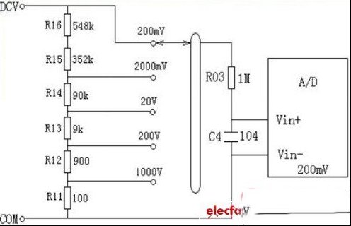

如果所要测量的电压数值远超出万用表所能测量的最大量程,应另配高阻测量表笔。如检测黑白彩电的第二阳极高压及聚焦高压。
多数数字万用表的直流电压上限量程为1000V,因此测量直流电压时,最高电压值在1000V以下,一般不会损坏万用表。如果超出1000V,则很有可能造成万用表损坏。
但是,不同的数字万用表的可测量电压上限值可能有所不同。如果测量的电压超出量程,可采取电阻降压的方法加以测量。

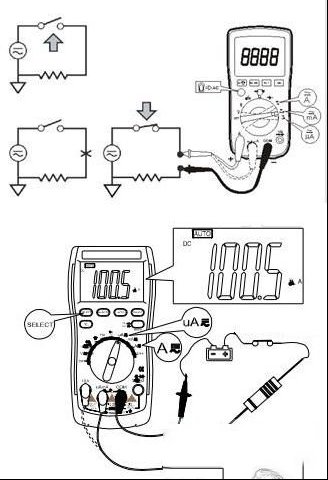

万用表测量交流与直流电流
1、测电流之前,先判断电流的性质(交流和直流)、电流大小范围。
2、选择恰当的测量工具(比如安全、精度和现场测量时使用方便)和测量档位。选择恰当的测量工具后,如果不是专业技术人员,而只是兴趣爱好者,建议阅读使用说明。
3、一般的操作步骤
1)如果是小型用电设备(如电子设备等),可以阅读产品说明书中有关产品用电功率相关描述,该部分说明有时候直接将用电设备工作时通过的电流范围标示在说明书中。
