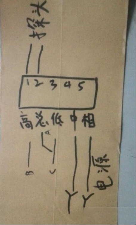

有关温度控制仪的电路接线方法,温度控制仪接线柱旁都标有文字说明,比如12345和高总低中相,接线方法为:1和2接探头、接反了温度越高指示越低、中相接电源、总为需要控制的进线。温度控制仪的电路接线方法
其实每个温度控制仪接线柱旁都写的字的、(12345和高总低中相)照这些字接线就行了、如图:
1和2接探头、接反了温度越高指示越低、中相接电源、总为需要控制的进线、如要控制电机太热就自动断电、另一股电接在低上。
如果需要温度高了电风扇就开始转,则接在高上。低是常闭触点、高是常开触点。
