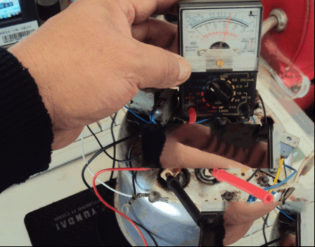

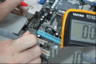

怎么用万用表测量线路是否短路或开路,判断线路是否有故障的小方法,用万用表的蜂鸣器档,接在线的两端进行测量,根据有声无所还是判断短路还是通路,一起来看下。用数字万用表测量线路短路与开路
一、万用表测量线路短路开路
用万用表测量线路短路开路情况:用蜂鸣器档,在线的两端测,如果有声就是短路或通路的(要根据原理判断的,短路是故障,通路是正常的。),如果是该通的,不通,就是电路开路了(断路)。
如果是断路的话(以1下方法插入表笔)(电阻的测量)无论是在那个档位(电阻档位)测量出来都应该显示的是
