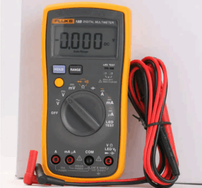

在电工的日常工作中,经常会用到万用表,使用万用表测量各种数据,真的是又方便又好用,当手上没有欧姆表,还可以将万用表作为欧姆表来使用,以下是万用表作为欧姆表时的使用方法,供大家参考。万用表作为欧姆表时的用法
1、测量时先调零
把两表笔直接相碰(短路),调整表盘—下面的零欧调整器 使指针正确指在0欧处。这是因为内接干电池随着使用时间加长,其提供的电源电压会下降,在Rx=0时,指针就有可能达不到满偏,此时必须调整Rw,使表头 的分流电流降低,来达到满偏电流Ig的要求。
2、选择合适的量程
为了提高测试的精度和保证被测对象的安全,必须正确选择合适的量程档。一般测电阻时,要求指针在全刻度的20%—80%的范围内,这样测试精度才能满足要求。
由于量程档不同,流过只Rx上的测试电流大小也不同。量程档愈小,测试电流愈大,否则相反。所以,如果用万用表的小量程欧姆档RX1,RX10去测量小 电阻Rx(如毫安表的内阻),则Rx上会流过大电流,如果该电流超过了Rx所允许通过的电流,Rx会烧毁,或把毫安表指针打弯。
所以,在测量不允许通过大电流的电阻时,万用表应置在大量程的欧姆档上。同时量程档愈大,内阻所接的干电池电压愈高。在测量不能承受高电压的电阻时,万用表不宜置在大量程的欧姆 档上。如测量二极管或三极管的极间电阻时,不能把欧姆档置在Rxl0k档,否则容易把管子的极间击穿。只能降低量程档,让指针指在高阻端。前面已经指出 电阻刻度是非线性的,在高阻端的刻度很密,容易造成误差增大,
3、注意事项
(1)在作为欧姆表使用时,内接干电池的负极,黑表笔接干电池的正极。对外电路来说,红表笔接干电池。
(2)测量较大电阻时,手不可同时接触被测电阻的两端,以免人体电阻与被测电阻并联,使测量结果不正确,测试值大大减小。另外,在测量电路上的电阻时,应将电路的电源切断,不然不但测量结果不准确(相当再外接—个电压),还会使大电流通过微安表头,把表头烧坏。同时,应把被测电阻的一端从电路上焊开,再进行测量,不然测得的是电路在该两点的总电阻。
(3)使用完毕后,不能将量程开关放在欧姆档上。为了保护微安表头,以免下次开始测量时不慎烧坏表头。测量完成后,把量程开关拨在直流电压或交流电压的最大量程位置,千万不能放在欧姆档上,以防两支表笔万—短路时,将内部干电池全部耗尽。
