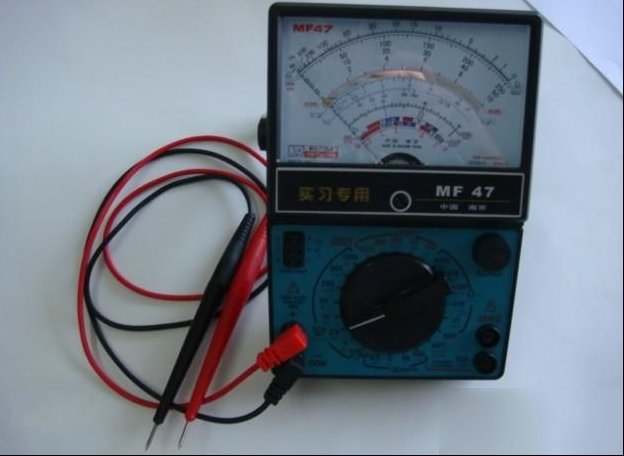

有关万用表测量接触器线圈好坏的方法,万用表一般也就测量直流电阻值,低压线圈一般是毫欧级别的,用万用表是测不出来精确阻值的(误差很大),需要专用的直阻测试仪。万用表测量接触器线圈好坏的方法
万用表一般也就测量直流电阻值,如果是小型高压线圈一般几百几千或最大几兆欧姆,对精确度要求不高,可以通过实测值跟设计值或其他没有故障的同等线圈作比较,低压线圈一般是毫欧级别的,用万用表是测不出来精确阻值的(误差很大),需要专用的直阻测试仪。
但是,不能说实测值跟设计值一样或差不多就可以断定此线圈是好的,有时线圈匝间或层间绝缘损坏用万用表是测不出来的,需要用倍频测试仪例如3倍频发电机组等等,才能发现故障点。
用数字万用表欧姆档2K以下档测量线圈,看线圈是否断路,如果断路证明线圈坏。
用万用表欧姆档200测量常闭和常开(测量常开用手按住或者通电吸住)辅助触点通不通,如果触点接触不好,此时测量电阻是很大的。表明触点接触不好,如果辅助触点接有负载,测量电压时,电压会达不到额定电压。
用万用表测量各常开常闭端子看是否正常,线圈用万用表不好量,最好的办法是直接加额定电压进去试动作。
