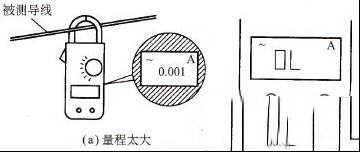

在测量时,如果显示的数字太小,如图1(a)所示,说明选择量程过大,可转换到较低量程后重新测量。如果显示过载符号,如图1(b)所示,说明选择量程过小,应转换到较高量程后重新测量。
图1:量程选择不恰当的两种情况
2、不可在测量过程中转换量程,应将被测导线退出铁心钳口,或者按住
