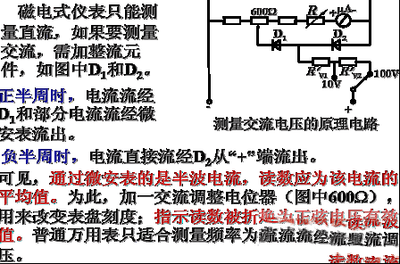

有关万用表测量电流与电压及电阻的方法,万用表测量直流电流、直流电压、交流电压与电阻的具体例子,不能在带电线路上测量电阻,测量完成后将转换开关转到高电压档。
1、直流电流的测量
2、直流电压的测量
3、交流电压的测量
4、电阻的测量
测量电阻时,需接入电池,被测电阻愈小,电流愈大,则指针偏转的角度愈大。
