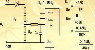

万用表测电压原理
1、直流电压转换电路
2、交流电压转换电路
214340d9tbhh6s0syxm06n.jpg 万用表的使用注意事项
