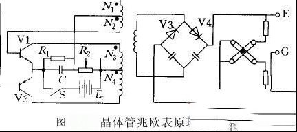

晶体管兆欧表是一种不用手摇发电机而直接采用直流电源供电的仪表,由晶体管振荡器产生的交变电压经变压器及倍压整流后输出直流电压,如图所示。
图1,晶体管兆欧表
振荡器是一种磁耦合多谐振荡电路。直流电压Ec 经电阻R1、R2 分压供给晶体三极管V1及V2的基极偏压。
Ec经S接通后,由于对 称接线总有些不平衡,设V1 集电极电流即变压器绕组N3中电流稍大于N4中电流,则变压器铁芯中便有磁通产生,磁通在N1、N2中所产生的感应电动势方向是使V1基极进一步变负,V2基极进一步变正,强烈的正反馈使V1迅速导通而V2迅速截止。
可以认为Ec 加到相当于上而N4相当于不通,铁芯便逐渐被磁化。当铁芯逐渐磁化到饱和时,磁通 不再增加,感应电动势消失,V1 基极电流减小,使铁芯磁通下降,于是产生了相反方向的感应电动势,强烈的正反馈 又使V2导通、V1截止。
如此周而复始,产生脉冲振荡,使变压器输出端感应出高压方波交流电压。经变压器升压和倍压整流装置,可产生5000V的直流高电压,量程范围可达0-100000MΩ。
新颖直读式ZC型晶体管兆欧表是一种测量高阻仪表,由于采用直流电压变换器,取代了较笨重的手摇发电机,提高了测试工作效率。而且仪表本身结构简单、携带轻便、操作简单。

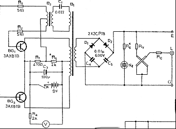

ZC型的晶体管兆欧表,它的电源部分多采用双管推挽双变压器式的直流变换器,以代替手摇发电机所产生的电源。其电路如图1所示。
在图1中,推挽式双管双变压器变换器由BG1、 BG2两只晶体管和B1输出变压器、 B2饱和驱动变压器组成。它是用一个单独的饱和变压器来控制晶体管工作状态的转换,用一个非饱和输出变压器将输出电压升高到所需电压数值,并反馈给饱和变压器一次线圈转换信号。
电路内BG1与BG2交替地进行工作,将直流电流变成对称的矩形波交流电,然后通过
图2:ZC型兆欧表电路
输出变压器B1升压,再经整流后得出稳定的直流电压。根据不同用途,可按表1选用。

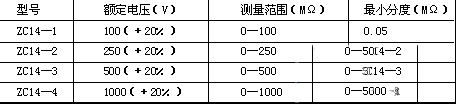

表1 ZC14型晶体管兆欧表的规格
