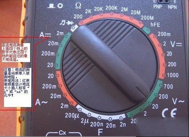

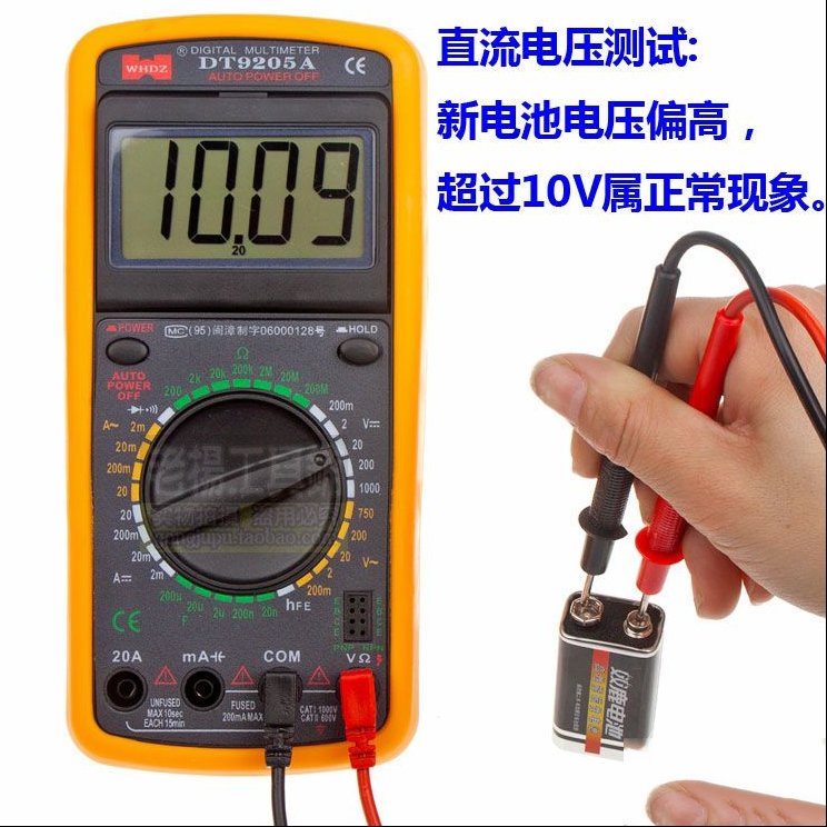

有关数字万用表的测量方法,数字万用表在电压测量、电流测量、电阻测量及二极管、三极管测量方面的应用,数字万用表的电压档与电流档的使用注意事项。数字万用表的测量方法
数字万用表是一种简单的测量仪器,以下教大家数字万用表的正确使用方法。从数字万用表的电压、电阻、电流、二极管、三极管、MOS场效应管的测量等测量方法开始,正好的掌握万用表测量方法。
一、电压的测量
1、直流电压的测量
如电池、随身听电源等。首先将黑表笔插进
