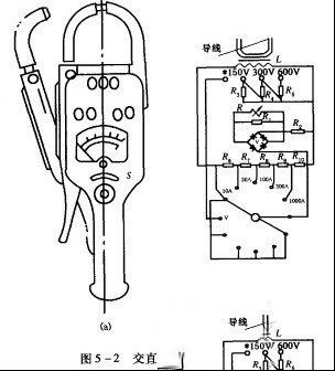

有关互感器式钳形电流表的组成与工作原理,互感器式钳形电流表,由电流互感器和带整流装置的破电系表头组成,量程的改变由转换开关改变分流器电阻来实现。互感器式钳形电流表组成原理
互感器式钳形电流表由电流互感器和带整流装置的破电系表头组成。图5-2(a)是钳形电流表外形图,图5-2(b)是钳形电流表电路图。
电流量感器铁心呈钳口形,当捏紧钳形电流表的手把时其铁心张开,载流导线可以穿过铁心张开的缺口故人,松开把手后铁心闭合,通有被测电流的导线就成为电流互感器的一次线圈。
图1,互感器式钳形电流表
被测电流在铁心中产生工作磁通,使绕在铁心上的二次绕组中产生感应电动势,测量电路中就有电流流过,这个电流按不同的分流比,经整流后通人表头。
标尺是按一次电流刻皮的,所以表的读数就是被测导线中的电流。量程的改变由转换开关改变分流器电阻来实现。
