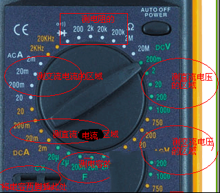

万用表各符号及字母的含义
如下:
ACA(交流电流),DCA(直流电流),DCV是直流电压,ACV是交流电压。
上面的二极管标志是测电路是否导通,HZ是频率,插线com 是公共端。另外一根线根据所要测量的物理量选择插孔。
接口:
Cx 接口是待测电容的接口。
PNP NPN: 测量三极管的放大倍数,先将表转换到测量hfe档位, 根据各极的标注和待测三极管的特性插入相应的孔内。
COM:电流、电压二极管、电阻、频率的测试共用的接口。
另外的接口表明测量的种类和范围。
