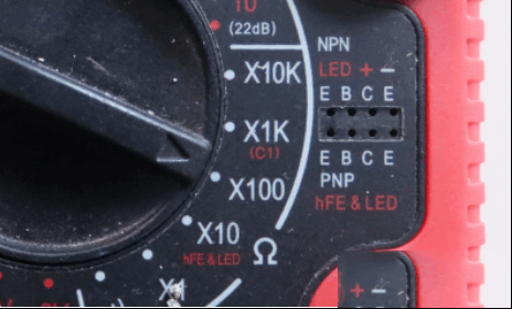

有关指针式万用表的用法,指针万用表拨盘上有欧姆字母标示的量程,即为电阻测试档,不同的量程数字代表不同的含义,那么如何进行正确测量操作,下面与电工天下小编一起来了解下。指针式万用表电阻挡的测量方法
先来识别下量程开关与刻度线,具体如下图:
指针万用表拨盘上有欧姆字母标示的几个量程,就是电阻测试档,分为X1、RX10、X100、X1K和X10K五档量程,每个量程数字分别表示该挡乘数,就是该挡量程数乘以指针在标度尺上的指示值,电阻档标度尺就是表盘从上往下数第一条刻度线,右边有欧姆字符表示,刻度线后面有一面镜子,读数时让表针与镜子里面的表针镜像重合,如此读数才是准确的。
拨盘右上角的旋钮是电阻档调零旋钮,其主要作用是每次换量程测试必须将红黑表笔短接,然后调节调零旋钮,使指针到零,这么测试的电阻值才是准确的电阻值。
