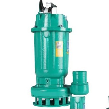

在使用潜水泵时最常见的问题是漏电、绕组烧坏和卡死,这三类故障问题在排查时,必须认真仔细,最好是借助万用表等工具来排查,怎么用数字万用表测量220潜水泵的好坏,下面具体来看下。用数字万用表来测量220潜水泵好坏
1、查漏电
水泵漏电了根本用不了,即便能勉强使用,也是有太多安全隐患的。数字表打到电阻最大档位,测量电源插头对水泵外壳,检查下是否至少0.5兆欧的绝缘电阻,阻值越大越好。阻值大于等于0.5兆欧,基本不漏电,如果数字显示为零,说明漏电严重,存在接地故障。
打开盖子,检查进线有没有破损碰壳的情况,如果没有,就在线圈内部碰壳,请电机维修师傅进行解决。
2、查线圈
如果不漏电,开始这一步,数字表✘2k档测量电源插头是否是通的,如果不通了,确认线圈烧断了,或者线圈因某种原因断线,请维修师傅处理。
如果测量插头的火线,零线是通的,则没有什么问题。如果嫌麻烦,可以插电试机,如果还不行,再拆开水泵盖子,测量三条线是否符合rCR+rCS=rRS的阻值关系。也就是公共端、启动端和运行端的阻值关系。
只要符合阻值关系,又不漏电,基本上水泵就是好的。下一步试机还是不转,那么还需要检查下有没有卡死。
3、查卡死
在不通电的情况下,用螺丝刀拨一下叶轮,查看下转动是否灵活,如果某一个角度卡死,不灵活,需要清理一下里面的水泥、石子、杂草等脏东西,或者通电时小心地用螺丝刀拨弄一下叶轮,帮助它启动一下,把石子倒出来。操作时必须注意安全,防止把手绞进去。
总结:水泵只要不漏电,阻值符合要求,没有卡死,就表示没有问题。
