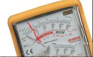

为什么用万用表测量不出交流电的极性?
交流电是大小和方向都周期性变化的电流,没有极性,只有频率,我国交流电的频率是50赫兹,即电流每秒钟来回变化50次,方向改变100次,这个问题本身就有问题。
所谓交流电是指极性是交替变化的,而且变化速度非常快,不管是指针式还是数字式万用表,都无法反应出瞬时的极性,它的极性是在单位时间内变化的次数称之为频率,单位是赫兹,这是为了记念物理学家赫兹先生而命名的物理学单位。
这种电源的极性交替变化,用一般万用表根本无法测量它的极性,如果有必要了解某一时刻的极性,也就是其瞬时的极性最简单的方法,就需要专门用于观察交流电或直流电脉冲的电子仪器示波器。
交流电方向随时变化,不讲极性。如果测火线零线,可以把万用表打到交流电压最高档,一手捏住黑表笔头,用红表笔探测导线,指针偏转的是火线,不偏转的是零线。另外,有些数字万用表是带有验电笔功能,可以用于某些常用的测量工作。
推荐你看的:变压器同名端相对极性
214304l5gio4z5cciwzai6.jpg 变压器同名端相对极性" width="300" height="162" />
有关变压器同名端相对极性的判别方法,变压器同名端的判断方法有交流电压法、直流法或叫干电池法、测电笔法等,测电笔法测同名端更方便。怎么用指针万用表测电解电容的极性?
怎么用指针万用表测电解电容的极性?用指针式万用表电阻档测量电解电容器时,用黑表笔接电容器的正极,红表笔接电容器的负极,漏电流最小。反之漏电流增大。利用这一特性,可以判断电解电容器的极性。
