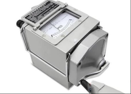

在选择兆欧表的大小时,需要根据电器设备的耐压等级来决定。
如果从事低压操作的电工,一般选择250V-500V的兆欧表,如果从事高压操作的电工,则可以选择1000V-5000V的兆欧表。
在测量250V的电器设备时,可以使用1000V或5000V的兆欧表去测量其绝缘电阻值,很有可能被击穿。说明:原来电阻值是合格的。
所以,在选择兆欧表时,需要根据被测电器耐压等级来决定兆欧表的量程,500V以下选择500的兆欧表,500以上选择1000-2500兆欧表。
兆欧表的选择要求:
根据被测对象和额定工作电压来选择兆欧表,兆欧表按输出电压分类,常用的规格有250V、500V、1000V、2500V、5000V等多种型号。
当被测对象工作电压较低时,可以选择250V兆欧表。我国交流供电大多为三相380V(单相220V),一般选用500V兆欧表,这也是广大电工及家电维修人员必备的测量仪表。而1000V、2500V、5000V主要用于工作电压较高的电气设备线路上,供电气测试专门人员使用。
有些兆欧表的起始读数不为零,而是1MΩ或2MΩ,如使用该类兆欧表测量在潮湿环境下的电气设备、家用电器或线路,则可能造成误读为零兆欧的误判。
因此,一般电工和家电维修人员在选择兆欧表时,应选择测量范围为0~200MΩ或0~500MΩ的兆欧表。
