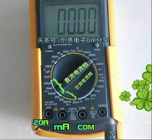

1、数字万用表电流档的位置
用数字万用表测量电流,先将万用表的量程开关调至电流档(见上图),将万用表的黑表笔插入COM插孔,红表笔根据被测电流的大小插入mA插孔或20A插孔,然后将红黑表笔与被测负载串联,即可测量出该负载的工作电流。
在进行测量时必须注意,如果负载是直流负载,应将量程开关调至直流电流档,如果为交流负载,则需要将量程开关调至交流电流档。

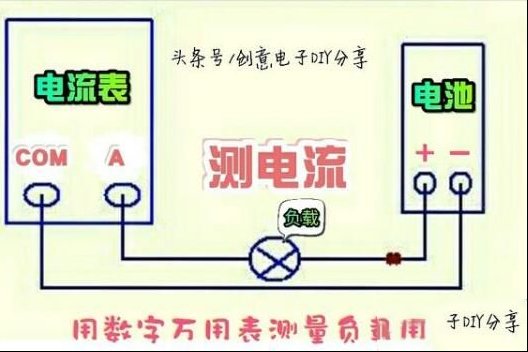

2、用数字万用表电流档测量电流的方法
如上图,万用表电流档测量电流时,应将万用表与负载串联测量。测量时,不可用电流档去测量一些大功率电源的短路电流,否则很容易损坏万用表的电流档。

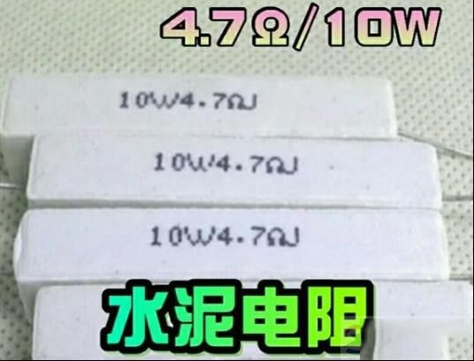

3、用数字万用表电流档测量一个4.7Ω电阻的电流
上图为数字万用表电流档测量一个4.7Ω/10W功率电阻的工作电流的方法,图中稳压电源输出的5.65V直流电压加在4.7Ω电阻的两端,万用表调至20A电流档,然后与4.7Ω电阻串联,显示的电流即为在5.65V电压下流过4.7Ω电阻的电流,图中显示的电流为1.105A。
由于工作电流比较大,稳压电源输出端与4.7Ω电阻之间的连接线的电阻及鳄鱼夹与电阻引脚之间的接触电阻的存在,导致实测的电流与计算出的电流不同。如果电源电压为5.65V,电阻为4.7Ω,则电流应为5.65V/4.7Ω=1.202A。
4、测量电流用的4.7Ω/10W的功率电阻
