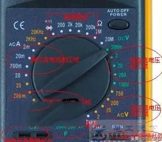

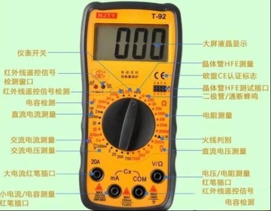

有关万用表的知识,万用表是电工常用的一种测量仪器,可以实现电压、电流、电阻、频率的测量,并且可以区分二极管、三极管的极性,万表表有不同的档位,以下介绍了万用表各档位功能图及用法,供大家参考。一、万用表的档位功能图
如下图:
214253i1luoulatcsvsw8v.jpg 二、万用表各档位的用法

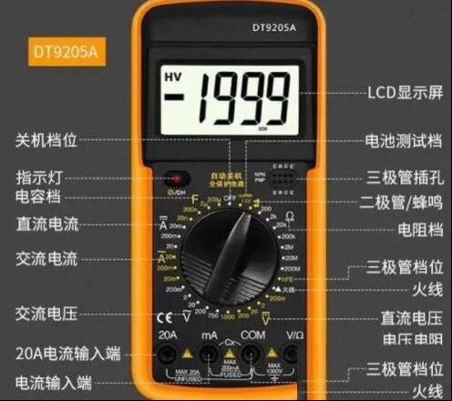

1、电流档
选择合适的电流量程,将万用表旋转档位转到相应的电流量程档位,把红黑表笔分别插入电流孔、COM插孔。
在使用钳形表时,选择好量程档位后,把被测线缆放入钳口中,显示器上会直接显示电流。
2、电压档
在测量电压时,应根据实际需要选择直流电压档位或交流电压档位,然后选择合适的量程。把红表笔插入VΩ孔,黑表笔表笔插入COM孔,然后将探头连接到被测电源的两端。
3、电阻档位
选择电阻档与合适的测量范围,把红表笔插入VΩ孔,黑表笔表笔插入COM孔,然后将探头连接到被测电阻的两端。
