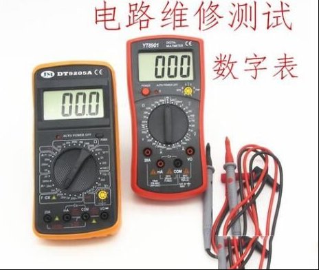

测量接地电阻一般使用专用的接地电阻测试仪进行测量,但有些时候手上没有这种测试仪,则可以考虑一种使用万用表测量接地电阻的方法,其测量结果与专用测试仪相比差别很小,下面就来了解下。万用表测线路接地电阻方法

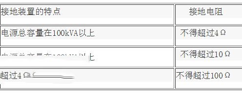

有关低压设备的接地电阻的规定值,系统有零线重复接地时,每处的接地电阻不超过4Ω,有零线重复接地时,每处的接地电阻不超过30Ω,且接地点不应少于3点,按接地电压不高于50V计算,一般接地电阻不大于100Ω。高压设备接地电阻规定值是多少?

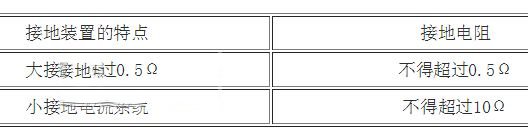

有关高压设备的接地电阻的规定值,大接地电流系统(接地电流500A以上)接地电阻的规定值,接地电阻不得超过0.5Ω,小接地电流系统(接地电流500A以下)接地电阻的规定值,接地电阻不应大于10Ω。接地电阻的测量步骤

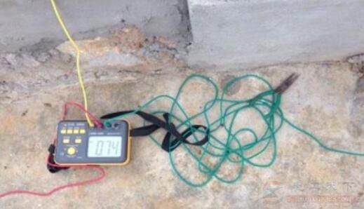

有关接地电阻的测量步骤,共分为六个步骤来进行,将接地电阻档位旋钮旋在最大档位,缓慢转动手柄,得出测量的接地电阻的阻值大小,有需要的朋友参考下。
