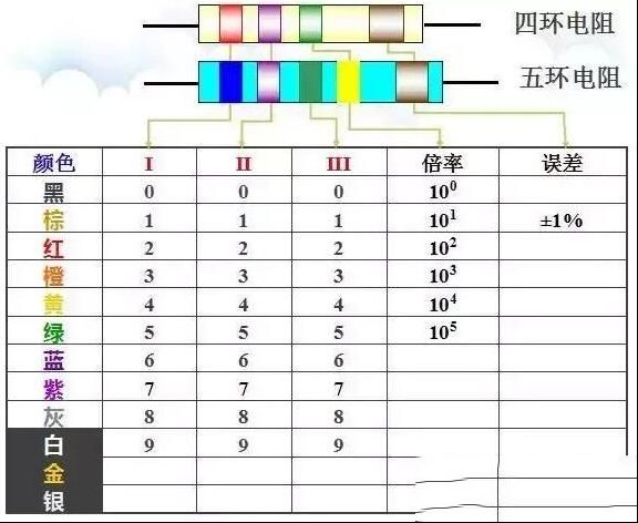

万用表测量5色环电阻时测不出阻值是什么原因
127
3651
3651
发表于 2023-5-22 22:08:02 | 显示全部楼层 |阅读模式
在五色环电阻上前3位是有效值,第四位数是倍数,最后面一位是误差,电阻的颜色顺序为黑0,棕1,红2,橙3,黄4,绿5,蓝6,紫7,灰8,白9, 金 10负1次方,银10负2次方, 无色。
假设黄橙蓝棕金=436*10=4360欧,误差为"正负百分之五"再用万用表测量,如果在这一数值的正常范围之内,电阻是好的,超时此范围时则电阻可能已变质。
如果没有阻值,那么电阻为开路。反之,万用表可能坏了,换一个新的万用表进行测量一下。
