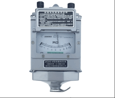

兆欧表用于测量绝缘电阻方便可靠,但如果使用不发,就会给测量带来不必要的误差。另外,兆欧表在工作时自身产生高电压,而测量对象是电气设备,操作不当时会造成人身或设备事故。
所以,必须正确使用兆欧表进行绝缘电阻测量,在使用前必须做好以下准备工作:
1、被测物表面要清洁,减少接触电阻,确保测量结果的正确性。
2、兆欧表使用时应放在平稳、牢固的地方,且远离大的外电流导体和外磁场。
3、对可能感应出高压电的设备,必须消除这种可能性后,才能进行测量。
4、测量前必须将被测设备电源切断,并对地短路放电,决不允许设备带电进行测量,以保证人身和设备的安全。
4、测量前检查兆欧表是否处于正常工作状态,主要检查其
