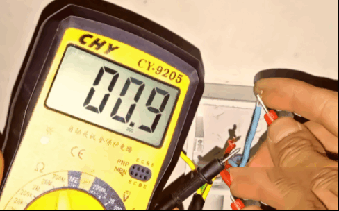

在用万用表检查漏电问题时,万用表应打什么档,数字万用表怎么测漏电,在开始测量漏电问题之前,以及操作过程中,需要注意哪些问题,下面一起来看下。数字万用表测漏电方法
一般用交流电压档测设备的对地电压,在断电的情况下用电阻档测通电部位的对地电阻。
针对严重漏电的问题,可以用万用表的电阻档就查出来,但漏电不严重,万用表无法测量到。测量绝缘时可以用绝缘电阻测试仪,比如摇表,数字兆欧表等,这些工具能模拟真实的工作电压,万用表的测试电压都很低的。
先询问报修用户有什么故障表现为,曾出现了什么明显特征;然后,从表面观察有无直观的故障点,然后再进行下一步检查。
1、断开用户电源进线的总隔离开关,关闭用户的所有用电负荷,比如拔下冰箱插头、断开水泵开关等。
2、把数字型万用表的档位放在欧姆档的200M档上,一只表笔放在负荷侧两根出线其中的一根上,另一只表笔碰触墙壁,最好碰触接地线或临时接地线。等待万用表上显示的数字稳定后,读出是主线路的绝缘电阻数值,如果绝缘电阻数值小于0.5兆欧,那么是主线路出现了问题,如果绝缘电阻在0.5兆欧以上,那么可以排除是主线路出了问题。用同样的办法测量另外一根导线,也查看数值,看是否是主线路出了问题。
3、查看分路及各用电电器的绝缘电阻值,使用同样的方法逐个检测,直到找到故障点为止。数字万用表测量漏电时的注意事项
1、用万用表欧姆档的200M档时,在测量时不能用手触及表笔的金属部位,以免导致读数不准确。
2、在测量各个用电设备时,先放电,以防用电设备中的容性电流伤人。
该方法可以在无电状态下查找故障点,也适用于动力用户和厂房漏电的查找。注意,在查找漏电问题时,必须断开电源进线,断开零线,避免发生触电事故。
