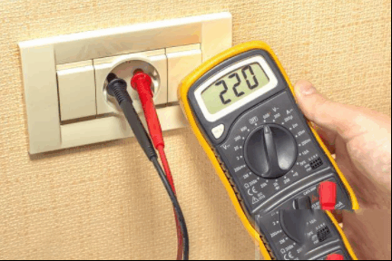

有关数字万用表的使用方法,如何确认线路是否有正确接地,判断地线插口是否接地,可以用数字万用表进行接地情况的检测,下面具体来看下。万用表查线路接地的方法
用万用表判断地线插口是否接地,有如二种常用方法,供大家参考。
方法一:
1、先分出火线、零线。地线: 把万用表打到交流电压档,且档位高于220V。将红色的表笔插入电压孔,黑色表笔不插,然后用红表笔插到插座的其中一个插孔,观察读数。读数最大的是为火线,读数较小的为零线,读数基本没有动的为地线。如果有2个读数小,一个读数大的说明地线没有接地,地线也接了零线。后面的第二步就不用再测量了。
2、测量地线: 分出火线、零线、地线后 ,万用表还是在刚才的档位不动(交流档220V以上),红、黑表笔分别插入电压孔和COM孔。用2支表笔分别测量,火线对零线的电压、火线对地线的电压,如果这2个电压值基本相同,说明地线接地;如果火线对地线的电压值基本为零或特别小,则说明地线没有接地。
方法二:
1、把数字万用表把到电阻档20K以上,分别进行测量相间绝缘。
2、测量线路接地,对用电设备外壳进行测量,如果线路接地碰到设备外壳,阻值一般为几百欧以上,甚至为零。
3、如果只是测量线路对大地电阻,使用万用表不容易测量出来,建议用电阻表进行测量。
