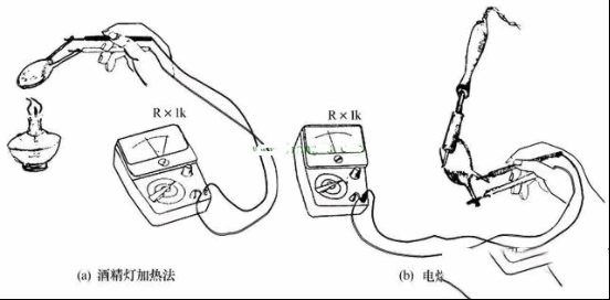

在进行检测时,用万用表欧姆档,具体分两步操作:先常温检测,用鳄鱼夹代替表笔分别夹住PTC热敏电阻的两引脚测出其实际阻值,与标称阻值相对比,二者相差在±2Ω内即为正常。实际阻值若与标称阻值相差过大,说明性能不良或已损坏。
其次,加温检测,在常温测试正常的基础上,即可进行第二步测试:加温检测,将一热源靠近热敏电阻对其加热,观察万用表示数,此时如果万用示数随温度的升高而改变,则表明电阻值在逐渐改变,当阻值改变到一定数值时显示数据会逐渐稳定,说明热敏电阻正常,如果阻值无变化,说明其性能变劣,不能继续使用。
1、正温度系数热敏电阻的检测
与万用表测电阻的大多数方法一样,在使用指针式万用表检测正温度系数热敏电阻好坏情况时,需要将万用表调到R×1挡,操作步骤分两步进行。进行常温检测时,先将两表笔接触PTC热敏电阻的两引脚测出其实际阻值,并与标称阻值相对比,二者相差在±2Ω内即为正常。实际阻值若与标称阻值相差过大,则说明其性能不良或已损坏。
对热敏电阻的加温检测是在常温测试正常的基础上进行的,当使用上文中介绍的万用表测电阻好坏办法检测该热敏电阻正常时,即可进行第二步测试:加温检测,将一热源靠近PTC热敏电阻对其加热,同时用万用表监测其电阻值是否随温度的升高而增大,如果是,说明热敏电阻正常,如果阻值无变化则说明其性能不好,不能继续使用。此时注意,不要使热源与PTC热敏电阻靠得过近或直接接触热敏电阻,以防止将其烫坏。

在使用万用表测电阻技术对负温度系数热敏电阻进行温度系数αt估测时,首先在室温t1下测得电阻值Rt1,然后再用电烙铁作热源,靠近热敏电阻Rt,测出电阻值RT2,同时用温度计测出此时热敏电阻RT表面的平均温度t2再进行计算,如此测试出来的结果才是准确的。
