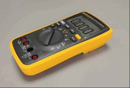

有关福禄克万用的常见故障问题,任何一款万用表使用时间长了,都不可避免的会出现一些故障问题,以福禄克万用表为例,介绍下万用表常见故障问题的排查排除方法,供大家参考。福禄克万用表故障机修到这里,终于修好值得探讨。方法
1、测电压法
测量各关键点的工作电压是否正常,以帮助快速找出故障点,比如测A/D转换器的工作电压、基准电压等。
2、感觉法
凭借感官直接对故障原因做出判断,通过外观检查,可以发现如断线、脱焊、搭线短路、熔丝管断、烧坏元件、机械性损伤、印刷电路上铜箔翘起及断裂等。可以触摸出电池、电阻、晶体管、集成块的温升情况,参照电路图找出温升异常的原因。
另外,用手还可检查元件有否松动、集成电路脚管是否插牢,转换开关是否卡带,可以听到和嗅到有无异声、异味。
3、断路法
把可疑部分从整机或单元电路中断开,如果故障确已消失,表示故障在断开的电路中。该方法主要适合于电路存在短路的情况。
4、短路法
在以前介绍的检查A/D转换器方法中,一般都采用短路法,该方法在修理弱电和微电仪器时使用较多。
5、测元件法
当故障已缩小到某处或几个元件时,就可以进行在线或离线测量了。必要时可以用好的元件进行替换,如果故障消失,说明元件已坏。
6、干扰法
利用人体感应电压作为干扰信号,观察液晶显示的变化情况,多用于检查输入电路与显示部分是否完好。
以上介绍了排除福禄克万用表故障的六种方法,如该觉得本文有用,欢迎大家常来论坛学习交流。
