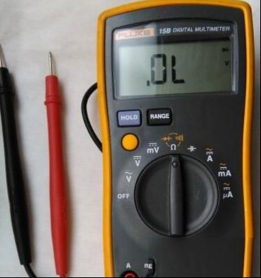

有关福禄克数字万用表的知识,在众多的万用表品牌中,福禄克数字万用表质量上乘,已成为电工人员必须的仪表之一,那么福禄克数字万用表不同档位怎么使用,需要注意什么问题,下面来了解下。福禄克数字万用表的用法

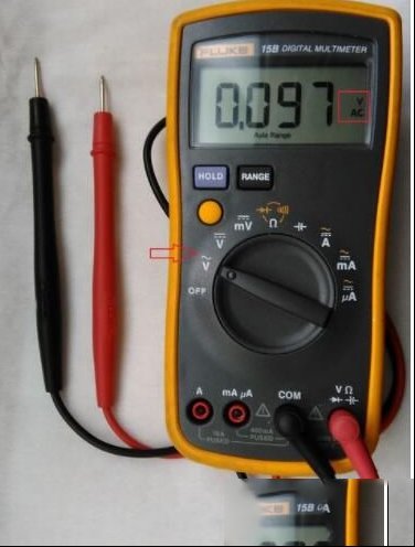

先介绍下数字万用表的交流电压档位,把转换开关拨动到V~,表笔分红表笔和黑表笔,红表笔一般接正极(+),黑表笔一般接负极(-)或地(GND),交流电无正负之分,比如市电220V就是交流电,两个表笔插入电源插座孔中即可显示电压数值。
注意,红黑表笔不能短接,否则就会引起短路跳闸现象,手不能触摸表笔的金属部分,防止危及人身安全。

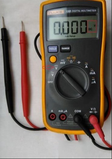

1、直流电压档位
直流电压是经过电子元器件整流过的电压,一般直流电压有+5V、+12V、+24V、-12V等,在测量时把转换开关拨到V-处,红笔接测量点,黑笔接地(GND),屏幕上显示的就是当前的直流电压。

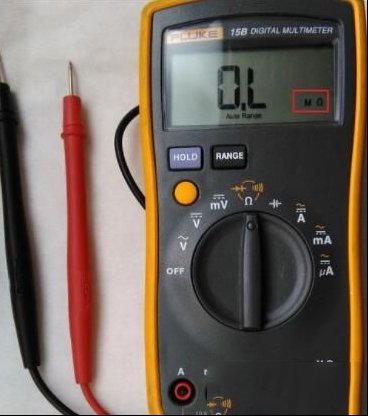

2、欧姆档位
该档位用于测量电阻,将转动开关拨至Ω,红黑表笔接到电阻两端的金属部分,屏幕上可以显示电阻数值,此万用表是自适应测量范围,不需要设置量程。

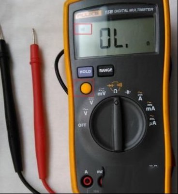

3、二极管档位
此档位用来测量电路的二极管是否烧坏,转动开关还是在Ω档位,此时按一下黄色按钮,即可切换到二极管档位。
二极管具有单向导通性质,红笔接+极,黑笔接-极,处于导通,红笔接-极,黑笔接+极,处于不导通状态。
4、蜂鸣档
主要测量电路中是否短路或断路的情况,转动开关还是在Ω档位,此时按两下黄色按钮,即可切换至蜂鸣档。
测量方法:红笔接导线的A端,黑笔接导线的B端,蜂鸣器响,证明线是通的,蜂鸣器不响,证明线是开路的,意思就是A和B直接是断开的状态。

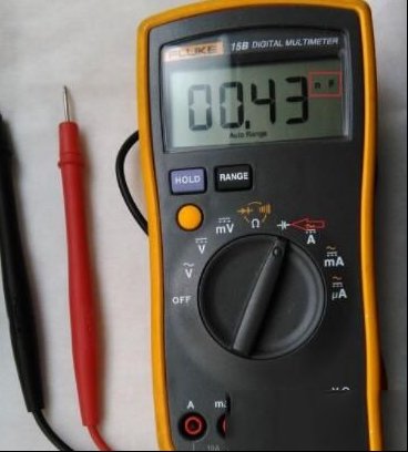

5、电容档位
此档位是测量电容值的,转动开关拨至||档,一般红表笔接+极,黑表笔接-极,屏幕上显示的数值就是电容值,和电容体上标示的是差不多的数值。

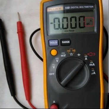

6、电流档位
转动开关拨至A档,测量方法:将红表笔插头插到
