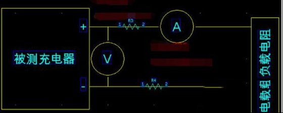

如何用万用表来检测充电器的负载,也就是测试充电器的方法,有时总觉得充电器不好用,在标称的最大电流下,输出电压下降太多,以下分享了万用表检测充电器负载能力的方法,一起来看下。万用表检测充电器负载能力的方法
以下是测试原理图:
按上图来看,理论是没有问题,但这是理想的状况,图中导线的电阻已忽略,这在电流不大时可以近似导线电阻为0,但在大电流的情况下,就完全不同了,看下面这张图:
导线总是会有阻值的,假设导线R1=R2=0.2欧姆(电流表的阻值,暂且不计算在内),充电器的输出电流是2A,那么导线上的压降U=IXR=2X(0.2+0.2)=0.8V。
如果充电器输出端的电压是5V,那么电压表测出的电压=5-0.8V=4.2V,4.2V完全是不合格的产品。
正确的测试设置如下图:
电压表要接到输出端一侧,用于消除导线电阻的影响,如此才能得出正确的测试结果。
另外,真实的负载电阻为:负载电阻+R1+R2+电流表的电阻。电流>2A时,USB公头和母座之间的接触电阻需要被考虑进来。
可以通过以上方法来验证充电器的负载能力,以便确认下你的充电器是不是山寨的。
