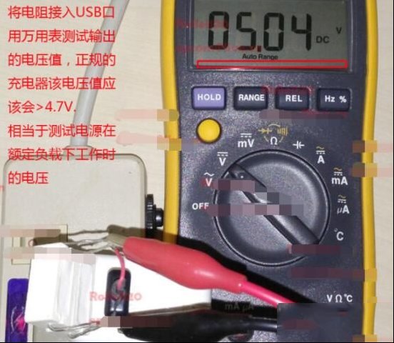

用万用表测试5V1A功率为5W的充电器,方法如下:

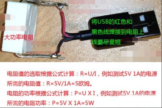

1、如果充电器标称为5V1A,那么可以找一个5欧姆,功率为5W的电阻作为负载电阻。(R=U/I=5V/1A=5欧姆,记住功率必须等于或大于5W,否则可能会烧掉电阻。另外,测试时电阻会很烫,小心被烫伤。)
2、测试充电器连接此电阻工作时的USB端输出电压,若输出电压低于4.7V,那么充电器就可能是山寨货了。

1、选取电阻的值为:R=U/I=5.1V/2.1A=2.43欧姆,取近似值的话,可以找2.5欧姆的电阻,功率要10W以上。可以用2个5欧姆的电阻并联,或4个10欧姆的并联。

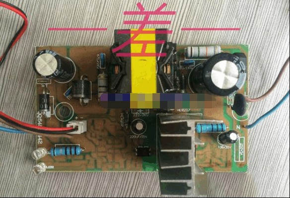

2、测试充电器连接此电阻工作时的USB端输出电压,如果输出电压低于4.7V,那么充电器就可能是山寨产品。电动车充电器好坏的判断检测方法
有关电动车充电器的使用问题,如何来判断电动车充电器的好坏,这里分享上常用的判断检测方法,包括测电压法与测电流法等,供大家参考。
