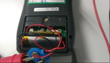

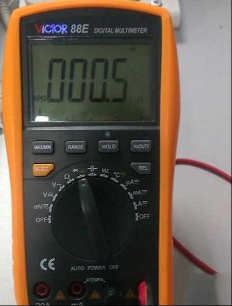

有关数字万用表的知识,一个数字万用表上用的电池为9V电池,那么如何把9V电池改装3.7V锂电的充电电池,具体的电池改装步骤是怎么样的,以下是详细的改装过程,一起来学习下。数字万用表电池的改装方法
万用表上使用的电池不耐用,这是一个通病,但可以考虑将锂电电池改装一下,用在万用表上也是可以的。
一般电池耗电都是在用蜂鸣器挡电流很大,测试了一下有50ma左右,9V层叠电池用得较快也就好理解了。以下选择电池容量大点的锂电池,这里以3.7V1100MA的锂电池为例,数量为二个。
9V电池改3.7V锂电池的改装步骤:

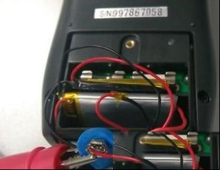

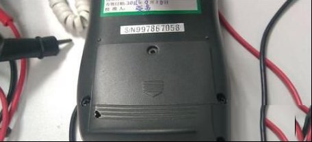

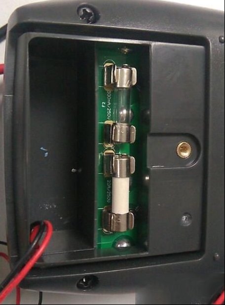

1、打开万用表后盖,取出层叠电池。

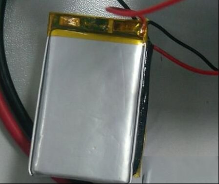

2、把两个3.7V电池串联在一起,剪掉多余的电量检测线。如此,电池电压就有7.4V,实际电池满电有4.2V。正常在3.8-3.9V左右,加在一起就有8V,完全可以带动万用表。
3、把串在一起的两个电池按电池窗的大小进行摆放,然后用胶固定在一起。
4、将串联的电池正极焊接在9V电池座上,负极焊接在负极上,注意要刮一下才能焊接。
5、焊接好之后,打开万用表,就可以使用了。下面开始包线头,防止短路,将电池放入电池槽,准备上电池盖子。如果需要进行充电,手上没有可调电源,那么可以用5V的手机充电器替代,线路上串联两颗二极管可降压到3.8V。一般手机充电器都是5.5V,那么减1.2V还有4.3V刚好能用,可以增加充电。如果手头有插头和插座,可增加插头插座,使用起来更加方便。

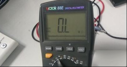

6、上好电池盖子,固定好螺丝。
7、打开万用表,新改装后的高容量电池已经在使用了,以后就不用频繁更换电池了。
