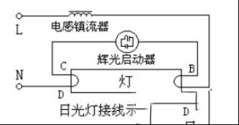

有关万用表的使用知识,如何用万用表来检测日光灯的好坏,一般用万用表只能判断日光灯灯丝回路的好坏,但无法判断日光灯能否完全正常工作,最好是进行通电试验,下面具体来了解下。万用表检测日光灯的办法
普通日光灯管(灯条)四个管脚,内部是怎么连接的,其工作原理是什么样的,怎么用万用表判断日光灯的好坏,参考如下。
普通日光灯管两端各有一小段灯丝,好的灯管每一端的两个脚,在用万用表测量时是相通的,只有很小的冷态电阻。
这里来看下日光灯的工作原理,制造时灯管中在抽真空后充入一小滴水银(汞),管壁上涂有萤光粉,在灯管启动时,两端的灯丝加热后,水银蒸发成气体,气体被电离后导电行成回路,同时气体放出大量紫外线,由紫外线激发萤光粉发出可见光。另外,当灯管老化后,两端灯丝蒸发导至灯管两端发黑,灯管即便灯丝没断也不能用了,这种灯管很难启辉。
如果只是判断灯管是否坏了,相对是比较简单的,下面来看下如何判断灯整体的好坏。
1、用验电笔测 L 点,如果验电笔不亮,火线没接通。
2、用验电笔测 A 点(镇流器到灯脚),如果验电笔不亮,镇流器坏。
3、用验电笔测 B 点,如果验电笔不亮,A、B 灯丝断。
4、短路 B、C (启动器两端)。如果灯丝不亮,D、C 灯丝断;如果亮,启动器坏。
5、用验电笔测 N 点,如果验电笔亮,零线断。日光灯的工作原理
