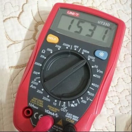

为了检测电池电压,可以把万用表的红色检测笔连接到VΩvA档,其中V表示电压检测,黑色笔接入COM档。

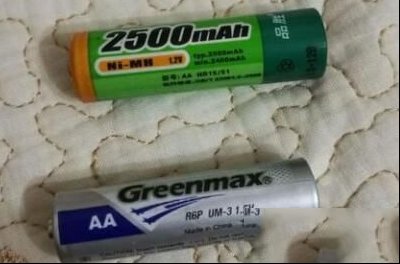

来看一下电池,一般五号干电池标称电压1.5V,充电电池标称电压1.2V。
万用表转到电压检测档位,可以直接转到2000mV,即最大检测2V。

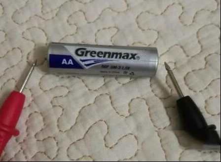

然后,用万用表检测笔指针端接触电池,记住红笔接正极是突出的一端,黑笔接负极是平的一端。
可见,电池电压是1531mv,即1.53V,电量非常充足。一般1V以下,可能就无法带动电动玩具、闹钟、遥控器等电器了。

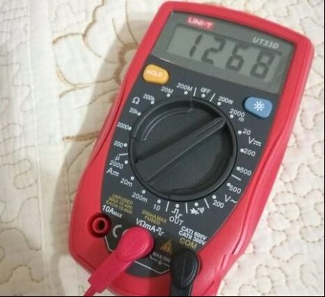

下面来检测下充电电池的电压。充电电池标称是1.2V,测出来是1.26V,电量还算充足。

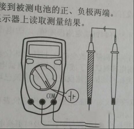

有一种万用表可以直接测电池,可以直接把万用表的测量档位置为电池档,依然是红笔接电池正极,黑笔接电池负极。具体接线方法参考下图。
