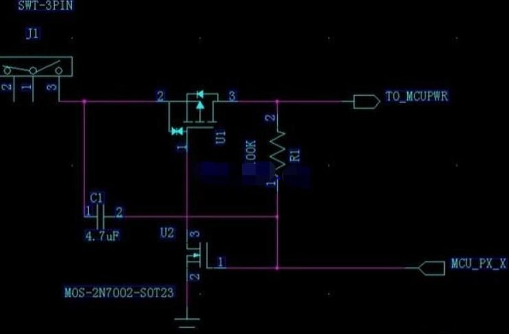

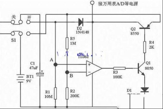

有关福禄克万用表的知识,一个福禄克万用表自动关机电路图,分析了电路组成及工作过程,全方位了解福禄克万用表自动关机电路图的实现原理,有需要的朋友参考下。福禄克万用表自动关机电路图
一个万用表自动关机电路,如下图:
其实,就是比较器+ RC定时+三极管开关,R1和C1组成RC定时网络,Q1和Q2组成电子开关。
工作过程:当把开关S1置于
