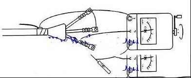

有关兆欧表的用法,如何用兆欧表测电缆绝缘电阻,需要提前做哪些准备工作,比如准备好接地棒,随时准备放电等,以下是兆欧表测电缆绝缘电阻的具体方法与过程,一起来看下。兆欧表测电缆绝缘电阻的方法
1、准备工作
(1)测量10kV电力电缆的绝缘电阻,需要选择2500V兆欧表(带有测试线)。测量前,对兆欧表进行检查,观察指针是否正常,线夹引线与线夹端子连接是否良好,测量导线应用带有屏蔽层的绝缘导线。
(2)准备好接地棒,随时准备放电。电力电缆断电后,先对其进行放电操作,然后开始测量。
(3)检查电力电缆上的标示,例如型号中的额定绝缘电压与摇表的电压等级是否相符合,对其测量时,需要了解设备的绝缘数值范围。
(4)用干燥清洁的软布,擦净电缆线芯附近的污垢。
(5)开始测量前,用绳索将所测电缆头吊起1.5m左右,电缆另一头也要朝上,最好竖起来,避免电缆头碰在墙上接地,并且需要有专门负责看护的人员。
2、测试过程
测试项目主要是相间及对地的绝缘电阻值,即U-V、W、地;V-U、W、地;W-U、V、地,共三次。
(1)按要求进行接线,确保正确无误。如摇测相对地的绝缘电阻,将被测相加屏蔽接于兆欧表的G端子上;将非被测相的两线芯连接再与电缆金属外皮相连接后共同接地,同时把共同接地的导线接在兆欧表E端子上;将一根测试线接在兆欧表的L端子上,该测试线(L线)另一端此时不接线芯,如下图。
图1:兆欧表测试电力电缆绝缘电阻的接线示意图
(2)一人戴绝缘手套并用手握住L测试线的绝缘部分,另一人转动兆欧表手柄使发电机转速达120r/min,将L线与线芯接触,待1min后(指针稳定后),记录其绝缘电阻值。
(3)将L线撤离线芯,停止转动手柄,然后进行放电。放电完毕后,一相电缆芯的测量已经结束。
重复两次上述步骤,分别测量其他两相电缆芯的绝缘电阻。如果测量值不在合格的范围内,那么表明所测电力电缆绝缘电阻不合格;如果三次测量结果都在标准范围内,则表明该电力电缆绝缘电阻合格。
判断电力电缆绝缘电阻是否合格的标准规定如下:
1、长度在500m及以下的10kV电力电缆,用2500V兆欧表摇测,在电缆温度为20℃时,其绝缘电阻值一般不应低于400MΩ。
2、三相之间,绝缘电阻值应几乎一致;若不一致,则不平衡系数不得大于2.5。
3、本次测量值与上次测量的数值,换算到同一温度下,其值不得下降30%以上。
