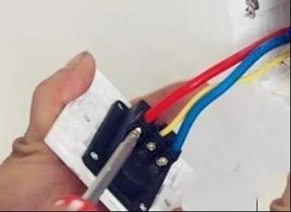

判断零火线时可以用电笔,也可以用数字万用表,下面是具体检测方法,一起来看下。
把进入电表的零线断开隐蔽起来,然后接到自设地线,以前大多数是机械电表,有电压线圈和电流线圈,断零后只有电流线圈工作,电压线圈不工作,无法计量电量,每当到抄表的时间段又恢复。
手里有数字万用表就可以采用这种方式,将万用表黑表笔直接搭地不动。
分别测量图中的红蓝两根线,如果红线对地方电压高于蓝线很多,红线就是火线。
对于零线有电,考虑到三相四线制不是完全平衡,在实际应用过程中有中性点的漂移,所以零线会带电。一般火线对地有180伏特左右的电压。
