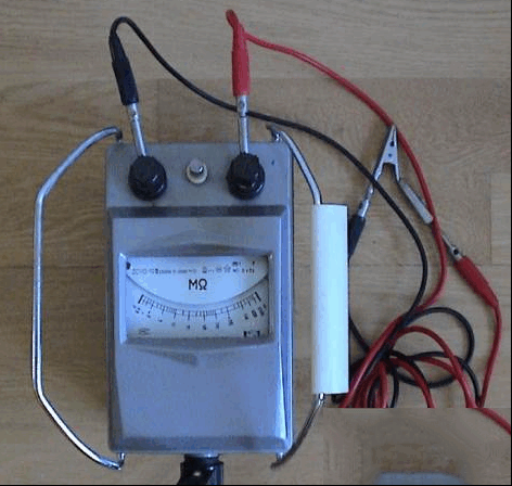

兆欧表就是常说的摇表,比较接近万用表的欧姆挡的功能,如果会使用万用表,那么在使用兆欧表时一般不会有什么困难。
兆欧表测量空开好坏的方法:
使用红表笔和黑表笔,各夹在空气断路器的两个接线端子上,不能接在同一组的端子上。如果有ABC三个接线端子家,接任意一端即可。
在使用摇表测量时,每分钟转速接近120左右,即为正常,说明空开没有问题。如何选择兆欧表?兆欧表电压等级的选用要求

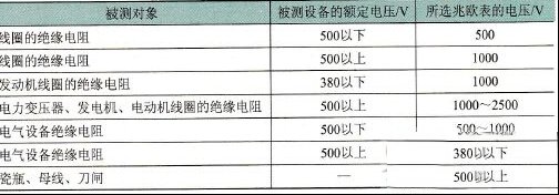

兆欧表电压等级的选用要求,正确选择兆欧表的方法,对于兆欧表的选取,通常从选择兆欧表的电压和测量范围两方面来考虑,选择兆欧表电压的原则,额定电压的适应原则。兆欧表与万用表测量绝缘电阻有何区别?
214150v7nyyneskteeww1w.png 绝缘电阻有何区别?" width="479" height="449" />
兆欧表与万用表测量绝缘电阻的区别,测量电气设备的绝缘电阻,根据电气设备的额定电压等级来选择仪表,通常使用兆欧表来进行绝缘电阻的测量。
