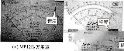

一般万用表的准确度多为2.5级(如MF47、MF30等)。万用表的准确度在表盘上的表示法如图所示。
图1 万用表的准确度在表盘上的表示法二、万用表等级和精度
