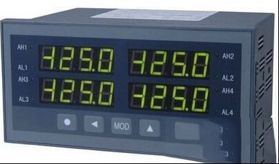

有关数字显示仪表的常见故障的原因与解决方法,包括通电后不显示、数码管亮但显示为零、通电后闪烁、通电后缺笔或显示乱码、三相仪表缺相等数显仪表的故障表现为的故障维修。数字显示仪表的常见故障
