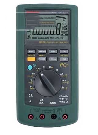

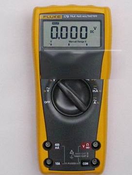

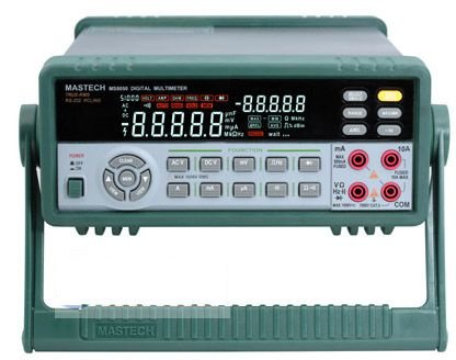

数字万用表分为便携式和台式两种:便携式体积小,重量轻,耗电少,适用于工业现场;台式表精准度和分辨率非常高,在计量、科研和生产部门作为标准表和精密测量用。

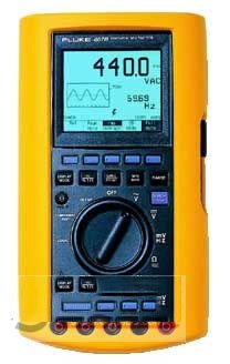

六、显示形式:数字万用表的显示形式不仅限于数字,还可以显示图表、文字和符号,并且一些新型仪表还可以同时显示同一信号的多个参数以便于现场观测、操作和管理。

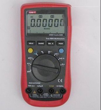

九、真有效值测量:交流电压测量分平均值转换、峰值转换和真有效值转换。当波形失真较大时,平均值转换和峰值转换不准确,而真有效值转换可不受波形的影响,使测量结果更加准确。
