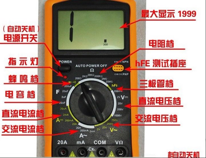

有关数字万用表的用法,数字万用表怎么使用,对于电工新手来讲,需要掌握数字万用表进行电压测量、电流测量、电阻测量及二极管、三极管等的测量方法,用好数字万用表,电工测量不求人。数字万用表的使用方法
数字万用表在众多的电工测量仪器中,算是比较简单的一种。
本节电工技术之家小编教大家数字万用表的正确使用方法。

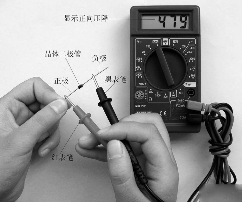

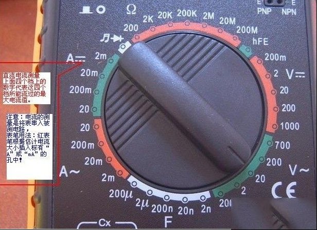

从数字万用表的电压、电阻、电流、二极管、三极管、MOS场效应管的测量等测量方法开始,方便大家更好的掌握万用表测量方法。

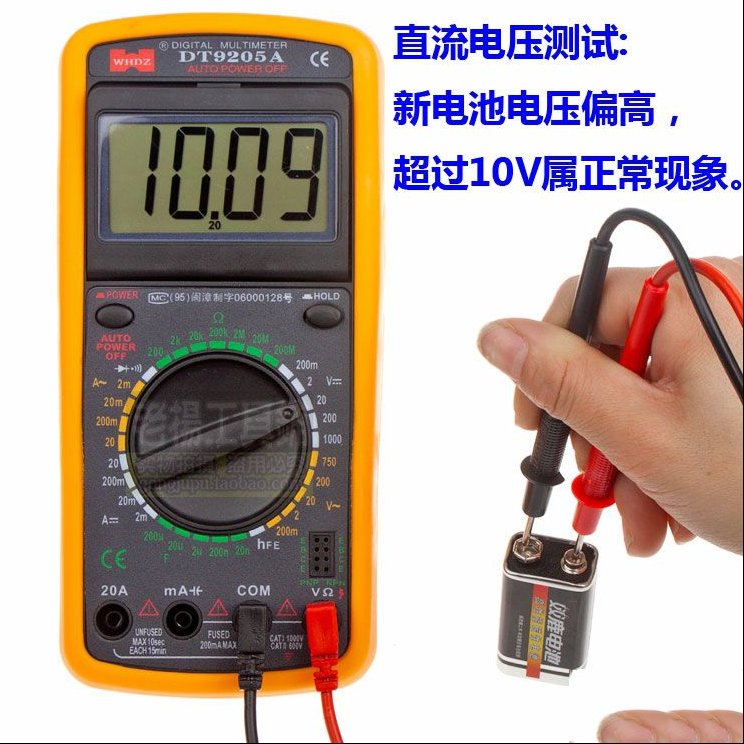

一、电压的测量
1、直流电压的测量,如电池、随身听电源等。首先将黑表笔插进
