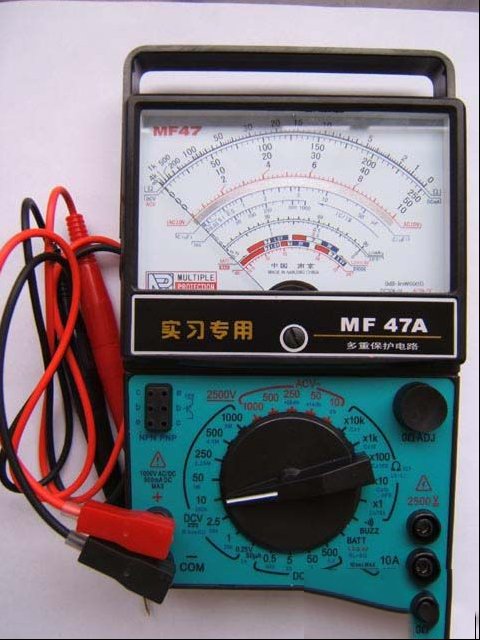

有关指针式万用表的使用方法,指针式万用表的多个测量功能,包括测量电阻、测量直流电压与交流电压、测量直流电流、测量晶体管放大倍数等,系统学习指针万用表的操作方法。
指针式万用表怎么用?指针万用表多种功能
1、测量电阻
应将万用表的转换开关置于电阻挡(n挡)的适当量程。MF-47型万用表和500型万用表均有R x1Ω、R×lOΩ、R×lOOΩ。R×1kΩ_和R×lOkΩ挡。
选择量程时尽量让指针在满刻度的2/3处,度数才更准确。测量大电阻时,两手不要同时接触到电阻器的两端或两表笔的金属部位,否则人体电阻会被测电阻值并联,使测量数值不准确。
在测量电阻之前,应进行奥姆调零。既将两表笔短接后,看表的指针是否指在标度盘右侧的0Ω处,若指针调不到0Ω处,则应检查表内电池的电量是否不足。
在万用表置于电阻档时,其红表笔内接电池负极,黑表笔内接电池正极。
2、测量直流电压
将转换开关置于直流电压(V)挡范围内的适当量程。MF-47型万用表可以直接将转换开关拨至直流电压挡(V挡)的适当量程,而500型万用表需将右边的选择开关置于
