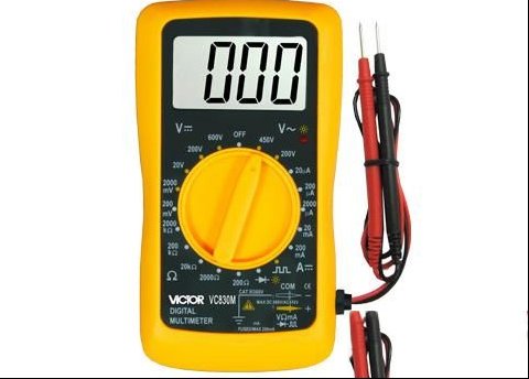

有关万用表的使用注意事项,这里总结了12点要求,使用前应检查万用表指针是否在零位,测量电压时,不得将转换开关置于电流或电阻档,测量电阻时,应选择合适的倍率位置等。万用表的12条使用注意事项 213453qvvq93rqbgrub0vv.jpg
1、使用前应检查指针是否在零位,若不在零位,应先调节指针调零器。
2、根据被测量性质的不同,将转换开关调至相应的位置。特别要注意测量电压时,不得将转换开关置于电流或电阻档,否则会烧坏万用表。
3、测量直流电流或直流电压时,应将红表棒插在红色或有
